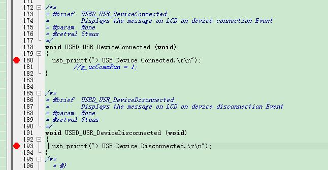

 楼主| 发表于 2016-10-12 10:42:17 | 显示全部楼层
eric2013:
usbd_usr.c文件
函数
  USBD_USR_DeviceConnected,
  USBD_USR_DeviceDisconnected,
你好,我在这两个函数位置都打了断点当USB连接或被移除时发现程序并没有执行到这里?

发表于 2016-10-12 11:29:22 | 显示全部楼层
测试了,连接没问题,可以识别,移除不行,
