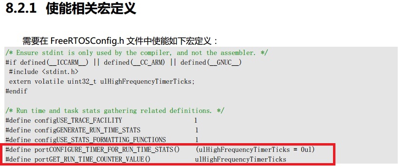

最近按照安富莱FreeRTOS教程学习,在串口打印调试章节有些弄不明白,请知道的朋友指点下。下面是问题
图中红色选框中的两个宏定义有什么作用? 在什么地方被运用到?
124629

50us定时产生中断的最终目的是用于计算任务的使用率吗?

默里奇:50us定时产生中断的最终目的是用于计算任务的使用率吗? (2016-10-04 19:38)
不好意思啊,没有及时回复你
通过一个精度高于systick的定时器来实现计数功能,在切换进一个任务,切换出一个统计这段过程的统计此任务的执行时间计数值。每个任务的执行时间统计都是这样的,以你创建的定时器为时间基准进行计数。
