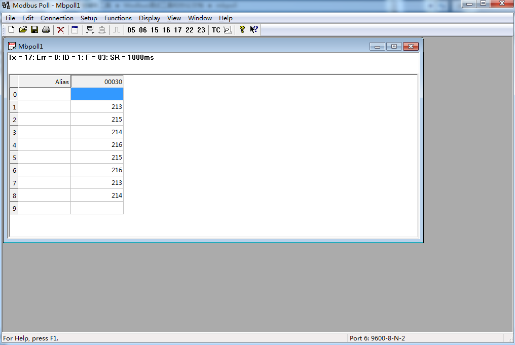

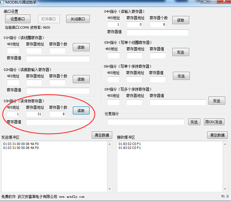

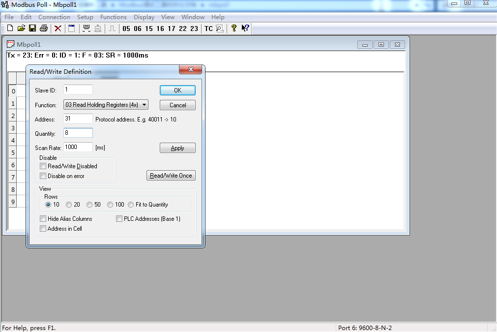

03功能码,保持寄存器总长度256,想读取从31地址开始的8个数据,我的设置有问题么?怎么返回错误了?
可是。。。。。用MDPOLL读取没问题,郁闷。。。。。。。

你看一下发送的数据是不是一样的

发表于 2017-3-17 10:51:07 | 显示全部楼层
接收是01 83,这个83是不是异常代码啊,正常代码应该是03
发表于 2017-3-17 11:10:19 | 显示全部楼层
回 feiante 的帖子
feiante:接收是01 83,这个83是不是异常代码啊,正常代码应该是03 (2017-03-17 10:51)
是异常代码,我们的程序里面是异常代码或上0x80
18
18
发表于 2018-1-30 12:27:15 | 显示全部楼层
地址 输入错误 应该 0x0031 16进制输入就对了,你发出的是01 03 (地址 31 00)了
