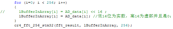

 楼主| 发表于 2016-9-27 09:03:45 | 显示全部楼层
还是没有,这是怎么回事呢?
我还是用图片贴出来吧,源程序是这样的,若采集数据放在高16位,就左移16位再赋值。
