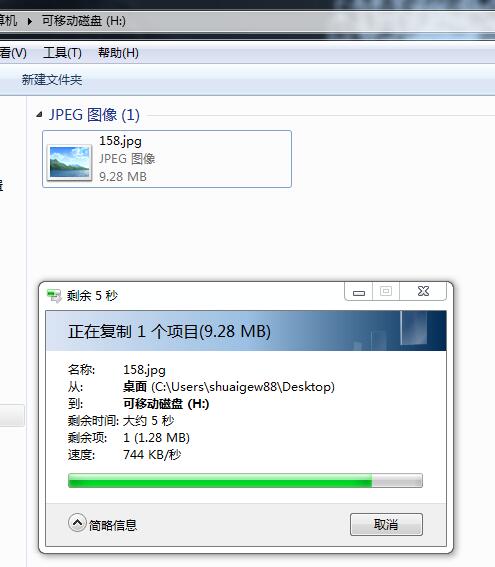

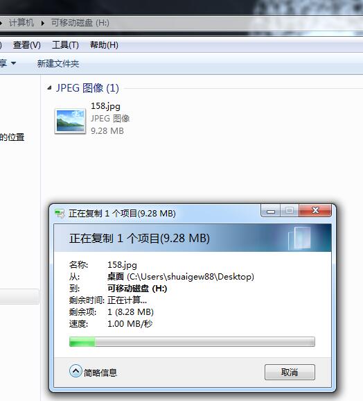

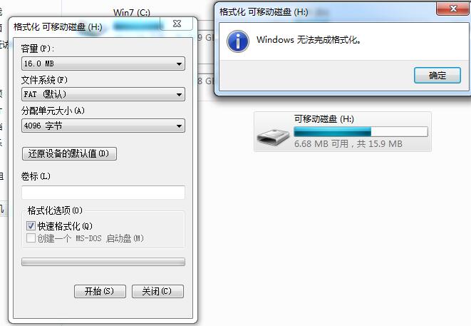

   我现在使用STM32F407的USB模拟了一个U盘,开发环境用的是IAR,优化级别设置低或中等时USB写入速度只有38K-41K每S,当我把优化级别设置为最高时发现USB写入速度立马提升到了750K-1M的写入速度,读也很快数据也都是正确的(因为我存的是9M的照片,照片打开正常),但是U盘无法格式化了,总提示格式化失败!当我把优化级别设置到低或中的时候U盘格式化就正常了,但是写入速度严重掉速!我想一定是USB库的哪些地方被优化掉了,想请教一下这种问题一般出在哪?因为我必须要设置优化级别为最高,不然USB写速度无法接受啊,麻烦大虾们指点一二。

移植了你上面的例程结果还是一样,优化级别低和中一切正常,就是写速度只有40K/S,优化级别高时读写都正常,写速度是700K-1M每/S
今天测试格式化时移植你的程序跟我自己的程序都是提示无法格式化,但实际磁盘被格式化了。昨天测试的时候提示无法格式化实际磁盘未被格式化。

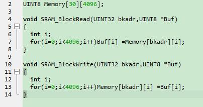

用内部SRAM模拟更简单,你可以用一小块内部SRAM测试。

 楼主| 发表于 2016-9-15 11:51:19 | 显示全部楼层
eric2013:用内部SRAM模拟更简单,你可以用一小块内部SRAM测试。 (2016-09-15 11:39)
好的,那我就用SRAM先做个测试

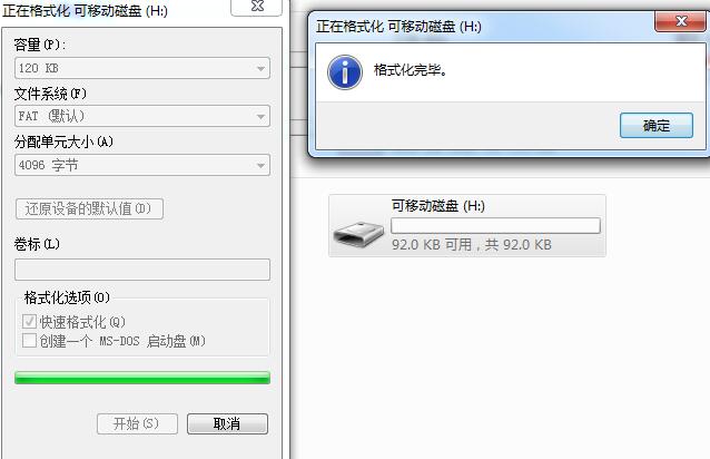

 楼主| 发表于 2016-9-15 12:11:59 | 显示全部楼层
eric2013:
    的确用SRAM就没有问题,看来真的是SPI驱动有点问题!很奇怪的是U盘可以正常的读和写按理数应该没问题才对。

 楼主| 发表于 2016-9-17 20:33:26 | 显示全部楼层
回 shuaigew88 的帖子
shuaigew88:    的确用SRAM就没有问题,看来真的是SPI驱动有点问题!很奇怪的是U盘可以正常的读和写按理数应该没问题才对。
 (2016-09-15 12:11)
最终发现还是由于优化级别过高导致的。
