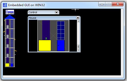

找了个emWin模拟器里面自带的例子VNC.c进行了简单修改,测试了VNC功能,客户端可以
横方便的实现文件的上传和下载了,此功能极其给力,对于那些不熟悉网页编程的用户来说,
如果有公网IP的话,做的外网的远程监控是相对方便的一件事情。没有的话,用花生壳之类的
DDNS也是完全没有问题。
注, emWin模拟器中是自带TCP/IP (Winsock)的,所有可以直接使用。
测试代码:
VNC.rar (19 KB, 下载次数: 151)
测试效果:
使用小软件emWinVNC.exe进行连接
连接后,效果就出来了

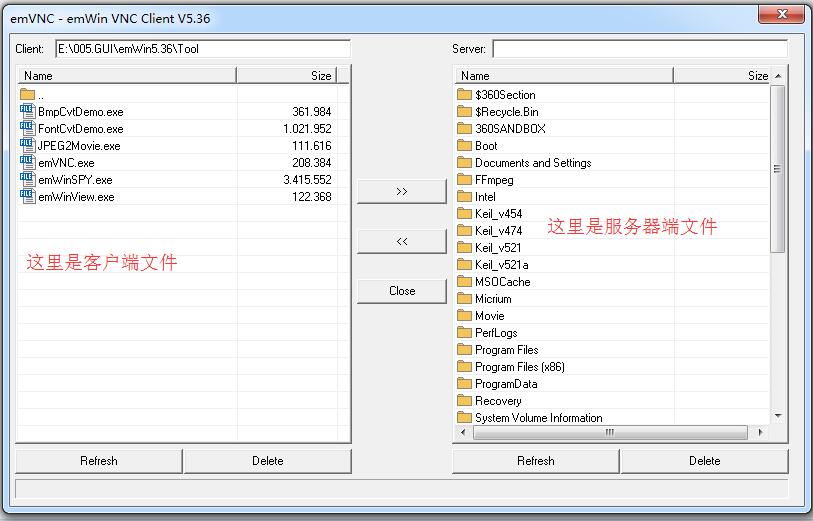

再来看看给力的文件传输功能界面:

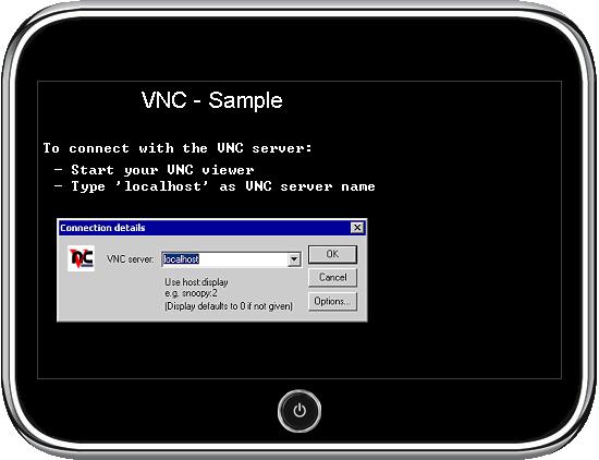

发表于 2017-9-24 21:44:36 | 显示全部楼层
eric
      有个问题,这个emWin的模拟器里面带的 VNC服务器名称的localhost是写死的?貌似它只能用于电脑两个程序测试。。。
      哪里可以修改服务器地址名称,这样才能实现局域网内测试
