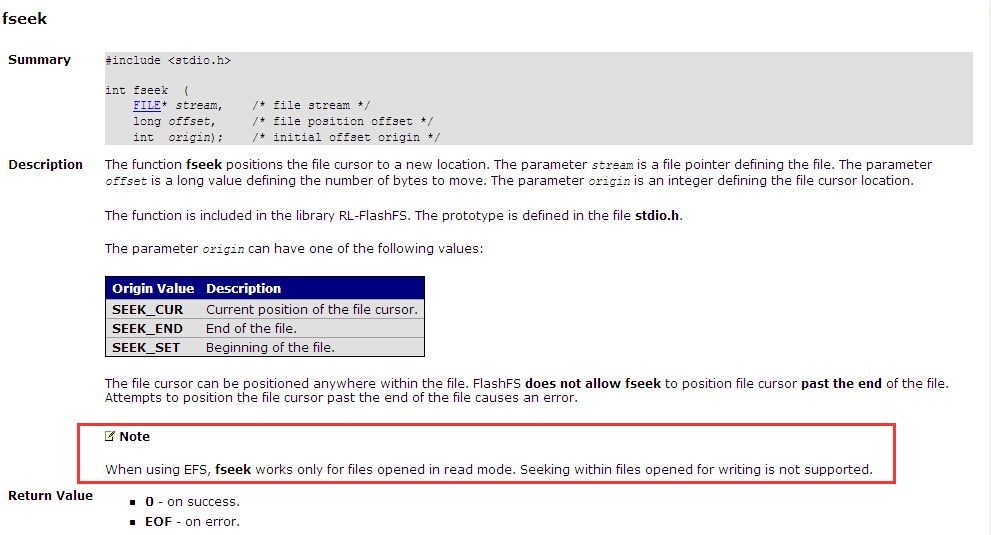

SPI flash 在指定位置读可用fseek函数实现,但是在写文件时 无法用此函数在指定位置完成写操作。
那在应用中如何在指定位置进行文件的写操作呢?

有例子,参看V4板子的FlashFS的例子。

问题解决了,谢谢 硬汉,能不能这样用,其实mdk帮助说明里已经说清楚了。
