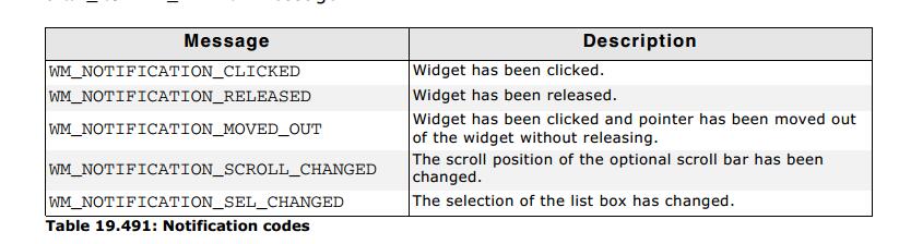

在用LISTVIEW时,调用一些操作函数,如:LISTVIEW_DeleteRow(),LISTVIEW_AddRow()等增加/删除一些行和列时,
LISTVIEW会不会发送出消息来,比如,会不会发出WM_NOTIFICATION_SEL_CHANGED这个消息
发表于 2016-8-29 00:09:18 | 显示全部楼层
仅支持这几种

嗯,其实我是想问,比如调用LISTVIEW_AddRow()这个函数增加一ROW后,
会不会发出WM_NOTIFICATION_SEL_CHANGE这个消息。
然后LISTVIEW的被选择ROW,也即调用LISTVIEW_GetSel()的返回值会不会变会被增加的这个ROW号
