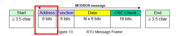

最近想用STM32F103的USART2,USART3,USART4都做modbus的从机,想用一个查询函数进行数据帧处理,看了版主的MODBUS从站例程,不知道在哪里入手修改代码。用USART3读写保持寄存器03功能代码,能进行多个数据的读写功能。其余两个串口也一起做从机,特发此贴求助坛友,望不吝赐教。

配置不同地址即可。不像CAN有仲裁 ,要注意数据帧粘连。
