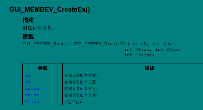

最近用了emwin的存储设备,却越用越迷茫,对照中文和英文手册,都不能理解里面坐标的关系,如图:
什么叫存储设备的x坐标,y坐标 ? 是相对谁来说的,是相对于整个LCD屏来说,还是相对于窗口?
假如创建了个存储设备并激活,然后绘图时候也有坐标,那个坐标是相对于存储设备吗?还是相对于没创建存储设备之前的窗口?
还有从一个设备拷贝到另一个设备,那里的坐标又是相对谁?
我怎么去理解,都不对,反复尝试了用不同的意思去使用存储设备,总是找不到规律,大家能清楚明白的讲讲吗?

这个坐标是相对于整个LCD的,适用于没有指定坐标位置的存储设备绘制函数,
有些存储设备绘制函数是有坐标绘制位置的,如果有的话,就以此坐标位置为准,你上面截图里面的坐标位置不起作用。
