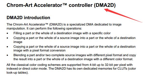

Chrom-Art Accelerator是啥,原来就是DMA2D,起了一个高大上的名字
124631
发表于 2016-8-22 11:24:53 | 显示全部楼层 |阅读模式
有时候看外文资料的时候会看到这个。起初的时候,我还以为是Flash里面的那个加速器。
