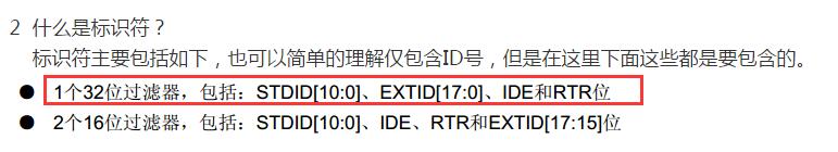

在使用STM32F4的CAN总线接收数据时怎么无法接收到扩展帧呢?
我现在需要接收的数据帧的ID是0x07909ADC,滤波器采用的0,,采用的是32位标识符列表模式,按照官方手册的说明:
截图
截图
我在程序里面是这样配置的:

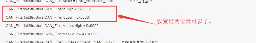

列表模式设置这两个就可以了,直接将你的ID: 0x07909ADC   高16位和低16位赋值给这两个就可以了,
一个完整的标识符是这样的,不仅仅包含ID号,你设置的时候直接设置标识符就行。
按照截图中的描述,如果我需要接受0x07909ADC,那么应该把最低的5位  放置在CAN_Filter_init.CAN_FilterIdHigh里面,
同时还需要将EXID[17:13]也放置在CAN_Filter_init.CAN_FilterIdHigh,
temp = (0x07909ADC>>24)&0x1F;//EXID[17:13],不知道是不是我理解错了。
即CAN_Filter_init.CAN_FilterIdHigh      = ((0x07909ADC&0x7FF)<<5)|temp;
    CAN_Filter_init.CAN_FilterIdHigh      =0x07909ADC>>16;
    CAN_Filter_init.CAN_FilterIdLow       = 0x07909ADC&0xFFFF;
