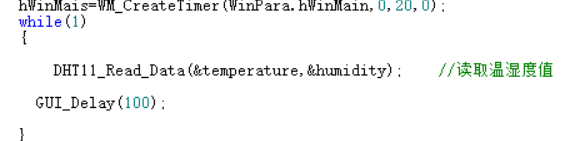

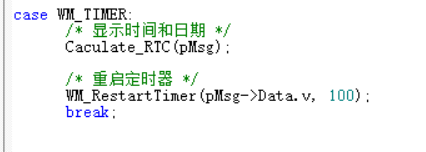

 楼主| 发表于 2016-8-18 21:26:40 | 显示全部楼层
这样写的  数据显示不出来     串口能打印数据也是正常的
发表于 2016-8-19 09:52:41 | 显示全部楼层
回 pengzisheng 的帖子
pengzisheng:这样写的  数据显示不出来     串口能打印数据也是正常的
 (2016-08-18 21:26)
确认下你的WM_TIMER消息得到执行了没有,可以在这个消息里面做个串口打印

 楼主| 发表于 2016-8-19 21:41:52 | 显示全部楼层
eric2013:确认下你的WM_TIMER消息得到执行了没有,可以在这个消息里面做个串口打印 (2016-08-19 09:52)
WM_TIMER消息打印出来是
湿度为134295549 %RH ,温度为 134295549℃

 楼主| 发表于 2016-8-21 10:04:04 | 显示全部楼层
eric2013:
你返回的这个温度是什么。
134295549 转换成是16进制是0x8012FFD, 这个应该是flash部分的地址。
1. 首先你确认你的定时器功能是不是周期执行的
使用了自增数字方法正实了 ext控件正常工作 定时器功能是周期执行的
就是显示不了
