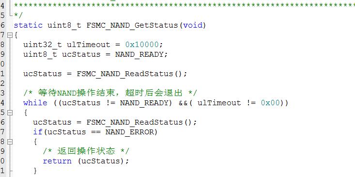

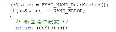

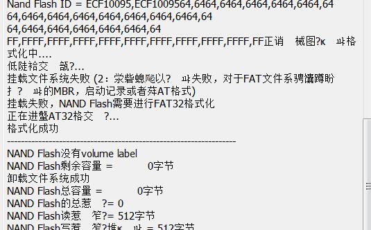

QQ截图20160813214659.jpg 基于RL-FlashFS的F429驱动NAND Flash例子下载,支持擦写均衡,坏块管理,ECC和掉电保护
容量显示为000000000000
发表于 2016-8-13 22:35:50 | 显示全部楼层
估计是底层接口函数有问题,一定要保证返回正确的错误信息。每个接口函数都有好几个返回类型的。
ps:帮你改了下题目,要不跟另一个帖子重复了。
 楼主| 发表于 2016-8-13 22:57:34 | 显示全部楼层
底层接口函数,和楼主的一模一样,
 楼主| 发表于 2016-8-13 23:03:56 | 显示全部楼层
QQ截图20160813225710.jpg QQ截图20160813225700.jpg eric2013:
底层接口函数,和楼主的一模一样,这个部分是不是有点问题。
