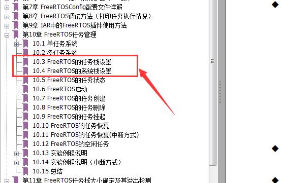

1.  这个问题在我发布的FreeRTOS教程里面讲解比较清楚,看
2. 现在uCOS-II和III已经不在启动代码里面设置了,因为系统无法管理系统堆栈。
