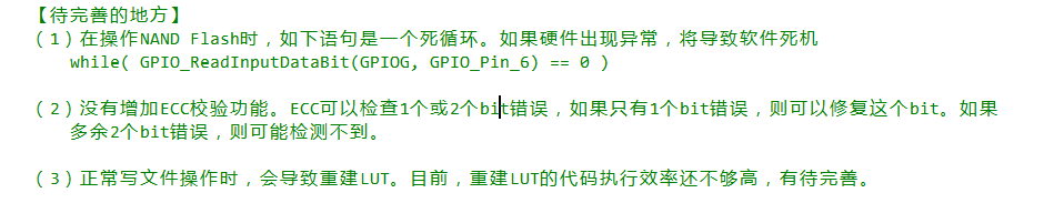

1. 这个例子的nand驱动的擦写均衡,坏块管理等是站长做的,还不完善,有问题,用于项目必须慎重!!!!
2. 这个nand例子的问题,出现问题了,尝试先用出厂程序的模拟U盘功能,在电脑端格式话,然后再使用那个裸机例程看看。如果还不能解决,只能联系站长解决下了。
