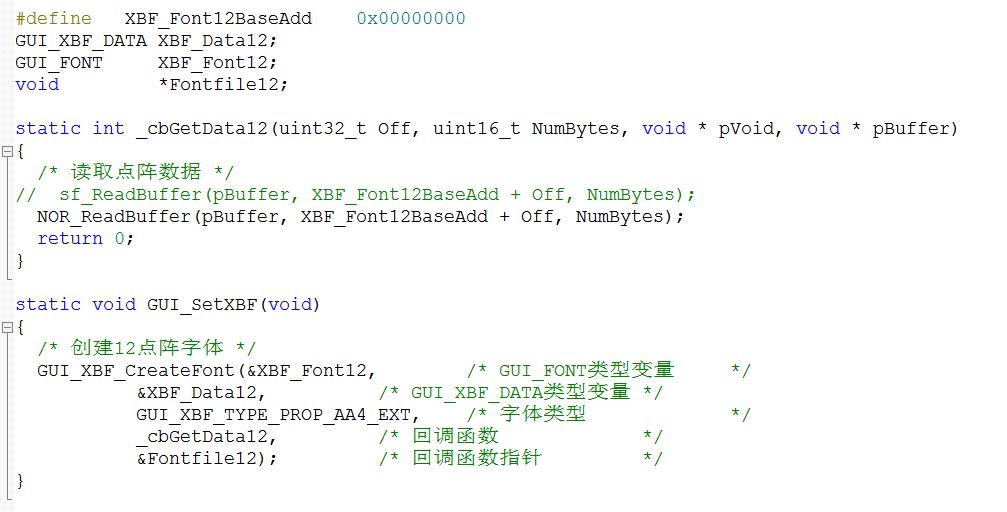

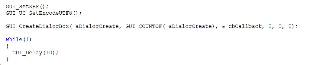

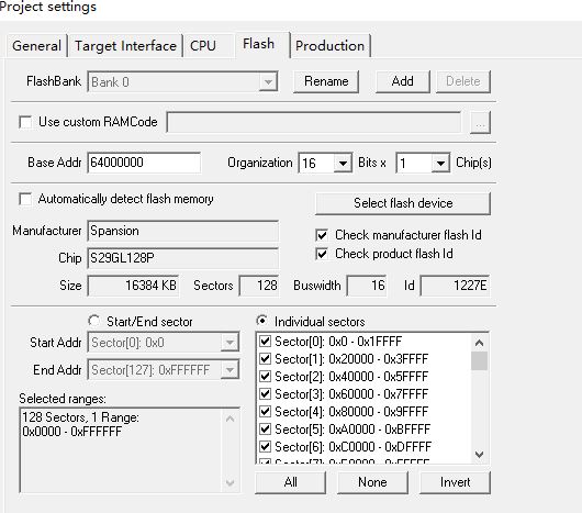

用FontCvt工具生成4倍抗锯齿方正姚体常规大小24 XBF字体,修改后缀为.bin,使用J-Flash ARM到如下地址。
程序如下
但是始终不显示,怎么设置?

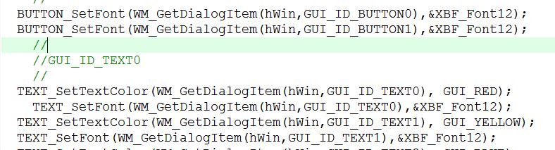

 楼主| 发表于 2016-7-31 14:26:00 | 显示全部楼层
另外这个警告怎么解决 ..\\..\\emWin\\emWinTask\\MainTask.c(54): warning:  #167-D: argument of type "int (*)(uint32_t, uint16_t, void *, void *)" is incompatible with parameter of type "GUI_XBF_GET_DATA_FUNC *"

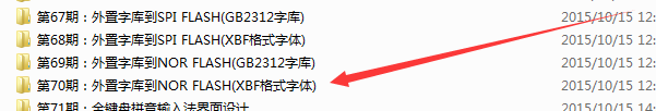

发表于 2016-8-1 12:53:41 | 显示全部楼层
我们的V4板子,我有做这个例子,你参考下:
