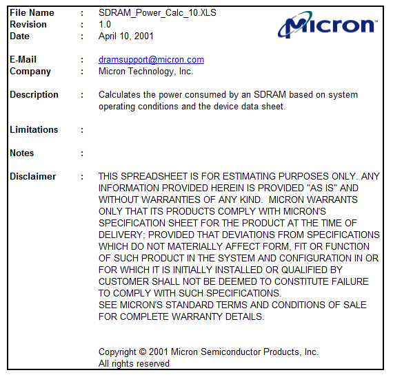

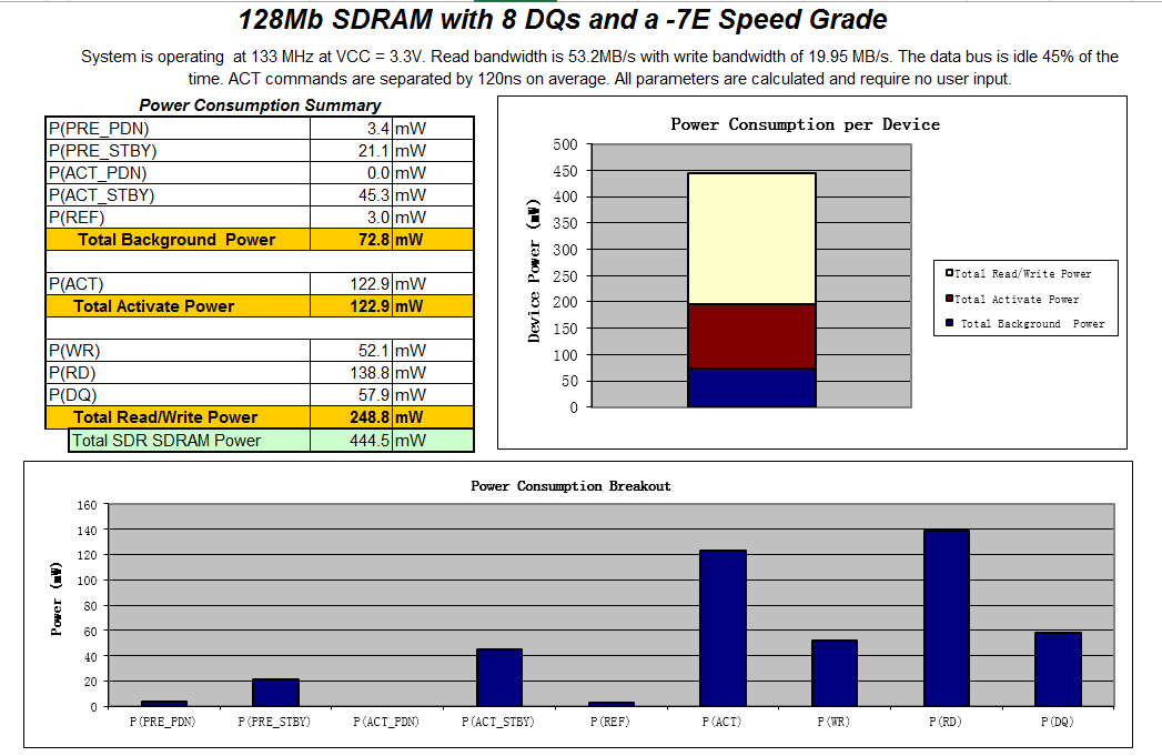

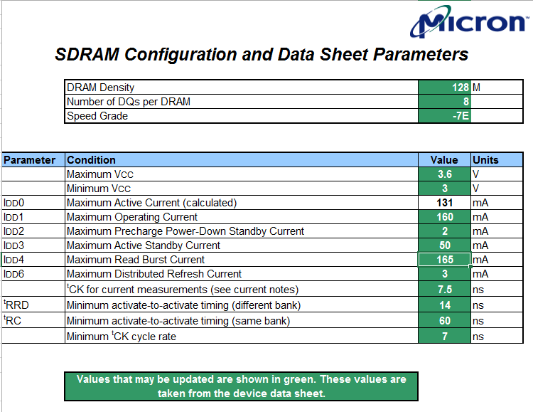

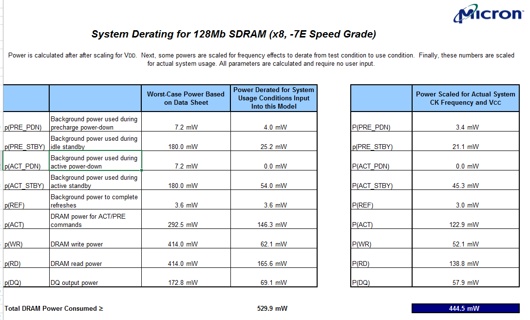

镁光SDRAM功耗计算

有个问题不明白,镁光规格书上写容量是128M的,楼主的资料中写是32M的,到底是什么回事呢[s:125]

硬件手册吗,硬件手册里面好几处错误,已经芯片手册为准[s:142]
