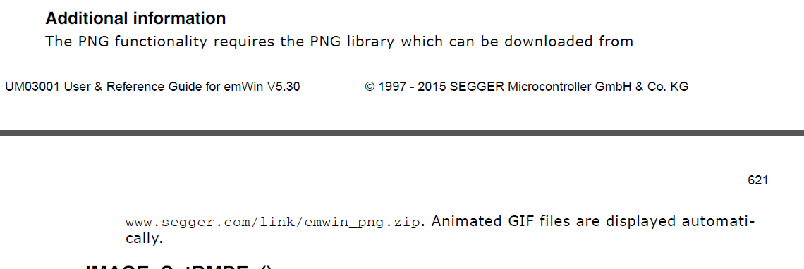

要使用PNG的库,这个要单独添加。

 楼主| 发表于 2016-7-30 21:04:50 | 显示全部楼层
eric2013:要使用PNG的库,这个要单独添加。 (2016-07-30 10:21)
那就去segger官网下载?
发表于 2016-7-31 09:17:14 | 显示全部楼层
回 jplzl10000 的帖子
jplzl10000:那就去segger官网下载? (2016-07-30 21:04)
对的,就是官方手册中给的那个地址,下载就行。
