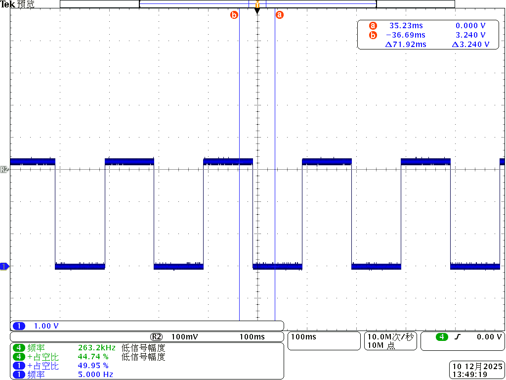

发表于 2025-12-10 15:03:20 | 显示全部楼层
给硬汉哥道歉,我今天换了个STM32F4,发现波形正常了,应该是我之前的GPIO损坏导致的。正如硬汉哥所说,正常配置就可以了。我后面再使用复用,看看如何。今天正常波形如下所示:
