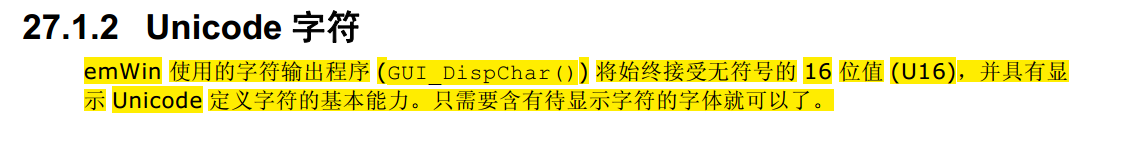

在emwin的手册上看到这么一段,意思是GUI_DispChar()函数可以直接显示unicode编码数据吗?

发表于 2016-7-30 10:19:55 | 显示全部楼层
回 长江fly 的帖子
长江fly:
 (2016-07-29 12:14)
除了这个,我记得还有个函数,没什么用,基本都用UTF-8。
