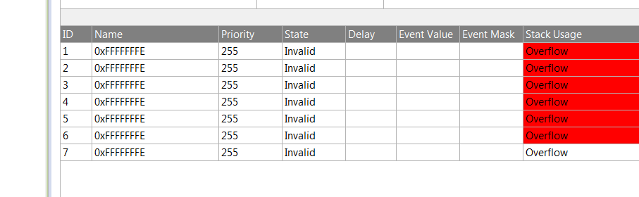

跑demo里面的GUIDEMO_AntialiasedText() 会死机?请问这个例子要多大内存

 楼主| 发表于 2016-7-27 16:06:20 | 显示全部楼层
在MDK的OS View出现的结果,OS崩溃了
发表于 2016-7-28 10:10:39 | 显示全部楼层
这个例子不需要什么存储空间,有可能是底层移植的某个函数有问题。另外就是加大下任务栈空间看看。
