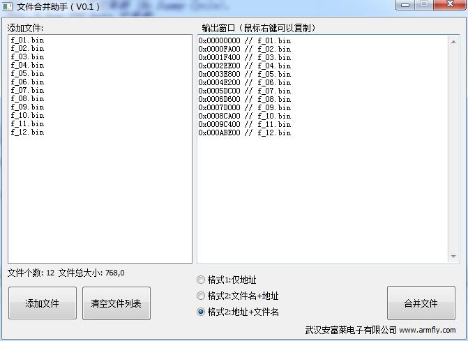

发表于 2016-7-17 09:35:17 | 显示全部楼层
1.  不是,是复制到NOR Flash的。字库复制到SPI Flash后来也做支持了
2.  可以先用这个软件生成纯位图https://forum.anfulai.cn/forum.php?mod=viewthread&tid=3122
     生成bin格式就行。然后用这个软件将这些bin文件合并:https://forum.anfulai.cn/forum.php?mod=viewthread&tid=8627
3.  例子是用V5板子的出厂程序来实现的,可以从V5网盘下载。
     这有个以前做的简单操作说明:https://forum.anfulai.cn/forum.php?mod=viewthread&tid=9812

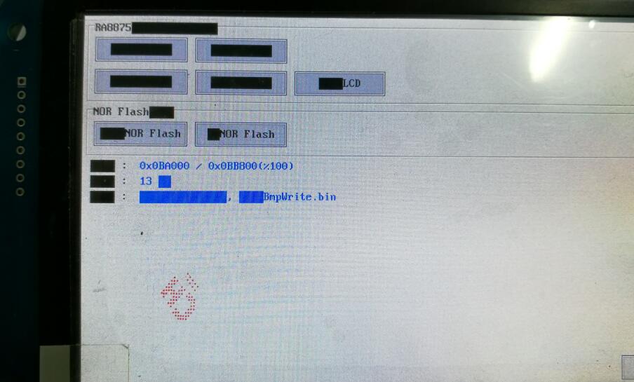

不好意思在问下,
我现在用这个合并软件 把图片合并了下,bin文件是用Img2LCD生成的。
然后我按照V5的出厂程序也烧写进 图库Flash里面了
显示的地址是:

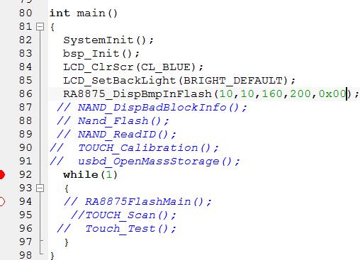

然后我在程序里面初始化了LCD什么的之后 调用RA8875_DispBmpInFlash()函数
没有显示啊,地址填错了吗?我试了从0x00到0xBA00 的都没有显示

也是没有显示,我是这么做的:
1:把板子上的nand flash模拟成U盘,通过USB导入Bin文件。
2:把NANDFlash里面的文件拷贝进5寸屏的W25Q128上面,这时候用的是STM32控制的W25Q128.
3:初始化5寸屏 (RA8875)->使屏上的PWM引脚至低(使用RA8875DMA控制W25Q128)->调用RA8875_DispBmpInFlash(10,10,160,200,0x00);函数,图片地址是0x00,然后没有显示。
上面的步骤哪里会出问题呢?我用的NAND是K9F1G08 128M的三星flash。
