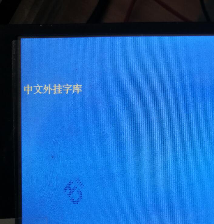

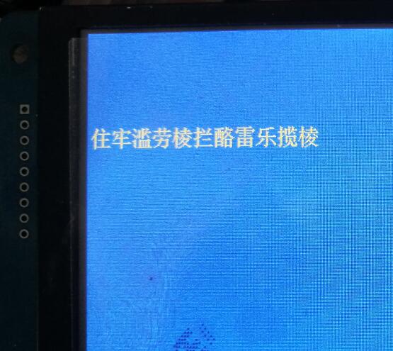

具体问题:

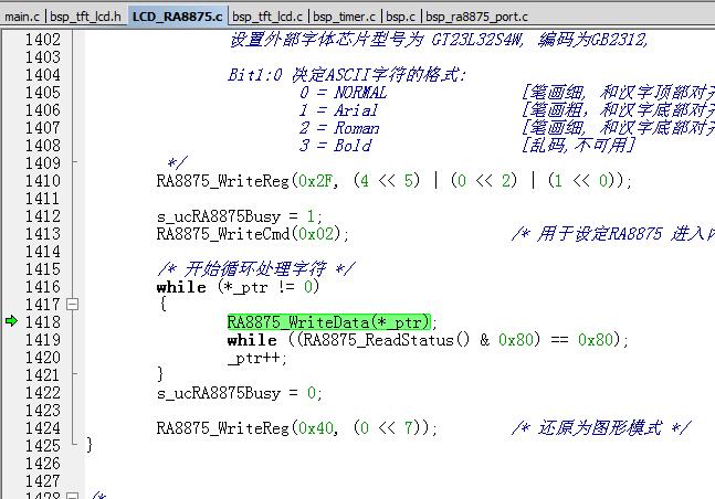

  就是在使用RA8875外挂字库的时候,我在IAR中单步调试 汉字显示没有问题
但是全速执行的时候汉字就会乱码。

单步调试显示汉字的位置:
这是怎么回事呢?

 楼主| 发表于 2016-7-13 16:00:03 | 显示全部楼层
问题解决了 ,FSMC设置的问题
