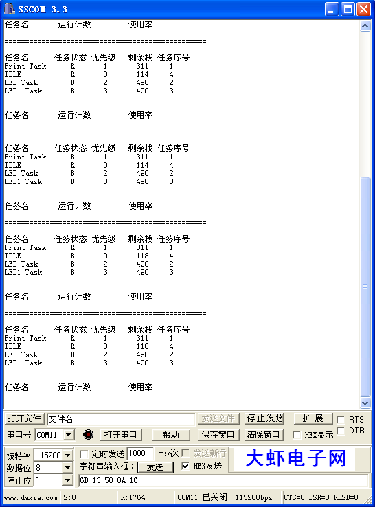

我按安富莱_STM32-V4开发板_FreeRTOS教程 的第8章例程对STM32f103c8t6进行移植打印任务执行情况时,对函数vTaskGetRunTimeStats((char *)&pcWriteBuffer);进行调用,但是串口打印出来的信息不正确。
我改过的任务为:
int    App_LED_Start(void)
    xTaskCreate(vTaskPrintf,&quotrint Task",512,NULL,1,NULL);
    xTaskCreate(App_LED_Task,"LED Task",512,NULL,2,NULL);
    xTaskCreate(App_LED1_Task,"LED1 Task",512,NULL,3,NULL);
    return 0;
static void vTaskPrintf(void *pvParameters)
    uint8_t pcWriteBuffer[512];
    while(1)
        printf("=================================================\r\n");
        printf("\r\n");
        printf("任务名      任务状态 优先级   剩余栈 任务序号\r\n");
        vTaskList((char *)&pcWriteBuffer);
        printf("%s\r\n", pcWriteBuffer);
        printf("\r\n任务名       运行计数         使用率\r\n");
        vTaskDelay(500);
实际打印出来的效果为:
Print Task         R    1    311    1
IDLE               R    0    118    4
LED Task           B    2    490    2
LED1 Task          B    3    490    3
任务名       运行计数         使用率
IDLE               R    0    118    4
LED Task           B    2    490    2
LED1 Task          B    3    490    3
任务名       运行计数         使用率
附图: uart.png
哪位大神能帮忙解答一下为什么vTaskGetRunTimeStats((char *)&pcWriteBuffer);调用不起作用呢?谢谢!

 楼主| 发表于 2016-7-12 12:07:50 | 显示全部楼层
回 kadang 的帖子
kadang:我上传一下我的工程文件吧。大神有时间帮忙看看。我是怀疑是不是栈溢出了。附件:
 (2016-07-12 11:21)
找到问题,是高精度时间基准的问题,STM32f103c8t6没有TIM6,将其改为TIM4即可。谢谢!
