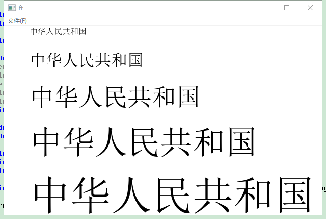

发表于 2016-7-15 09:57:18 | 显示全部楼层
不是三言两语可以说明白的,给你一点示范代码,这是在VC++上的演示代码。
截图
截图
ft_demo.rar (5 KB, 下载次数: 139)

发表于 2016-7-15 14:07:32 | 显示全部楼层
回 waming2102 的帖子
waming2102:谢谢,我看了你的代码,FT_Initialize中用到的FT_New_Face函数,由于我开发板上用的是stm32外接的SD卡,此函数中的文件路径如何填写呢,另外,ft_oem_read函数中调用的memcpy函数是内存到内存的拷贝,是不是意味着整个字库已经加载到内存中了呢,这样占用的内存依然很大,我用FAT .. (2016-07-15 11:04)
好像没有提到UNICODE编码,这是为什么呢
答:因为我那个是Windows程序,本来就是以UNICODE方式工作,你看到的L"中华人民共和国"就已经是UNICODE编码了,因为前面有个“L”。
