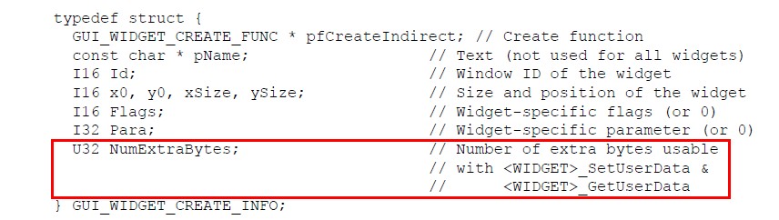

通过资源表创建的控件,额外数据的大小是可设的么? 貌似对 WM_SetUserData设入的数据大小 并无约束作用啊。
现在遇到一个问题,WM_SetUserData 设入的数据超过4字节就会内存访问出错,4字节以内就没问题, 这是为什么?……求大神指点[s:142]

估计是哪里设置错了吧,官方的好些个例子都用这个参数了,没问题,大于4的。

肯定没问题,我就是这样干的,按照你的描述,4字节没问题,那肯定是没设置到numextrabytes,因为不设置也可以用2个字节
