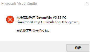

emWin v5.32 模拟器 找不到什么.exe
具体见图片
这个图片是我从emwin v5.26 里面拷贝过来,但是还是没有什么,有谁可以提供一下这个 v5.32 版本的这个仿真文件 ??!!
先多谢多谢了

你好,请问 下载官方的 emWin v5.32  单片机库文件在哪里可以下载啊 ??

hpdell:你好,请问 下载官方的 emWin v5.32  单片机库文件在哪里可以下载啊 ?? (2016-07-01 20:21)
在MDK的安装目录里面有的,ST官方的那个现在还是5.28版本。

eric2013:在MDK的安装目录里面有的,ST官方的那个现在还是5.28版本。 (2016-07-02 00:52)
哦,那我得下载一个mdk 最新版本的安装看看了,多谢多谢了
刚刚安装了 mdk v5.20版本的,里面自带的 emwin v5.32版本的,貌似不支持 iar的编译器,有没有能够提供一下啊 ??!!!

hpdell:哦,那我得下载一个mdk 最新版本的安装看看了,多谢多谢了
....... (2016-07-02 13:54)
上NXP官网看看,看看他们的emWin升级到那个版本了,他们有IAR的版本。
