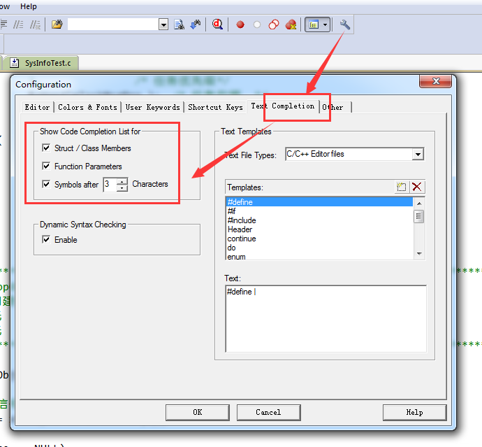

发表于 2016-6-25 08:39:46 | 显示全部楼层
这个要在这设置

 楼主| 发表于 2016-6-25 15:10:50 | 显示全部楼层
[s:140] 可以了,谢谢!
