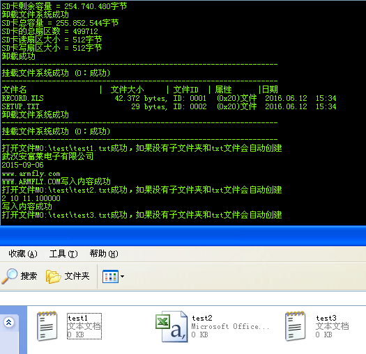

可以读出SD卡的信息,读取SD卡中的文件,也能创建文件,显示内容写入成功,但是打开SD卡显示0K内容,不知道是怎么回事

 楼主| 发表于 2016-6-13 11:02:14 | 显示全部楼层
格式化后再写入还是一样,文件夹和文件都创建成功了,就使没有内容。

换个SD卡试试。是不是你的卡有问题,如果卡也没有问题的话,就检测你的驱动试试不是哪里没有配置好。
