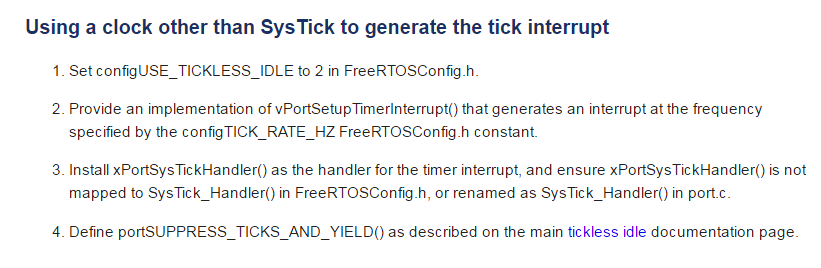

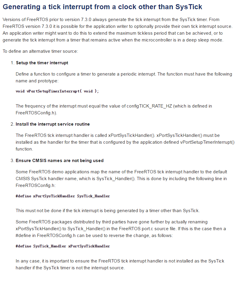

[FreeRTOS] FreeRTOS使用其它定时器(非SysTick滴答定时器)作为系统时钟节拍的设置方法
124629
发表于 2016-6-11 18:50:51 | 显示全部楼层 |阅读模式
http://www.freertos.org/low-power-ARM-cortex-rtos.html
