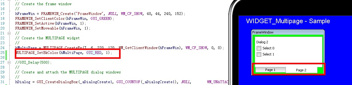

按照文档描述 ,使用 MULTIPAGE_SetBkColor() 设置选项卡的颜色,啥效果也没有,怎么回事?

首先注意下面的这个说明,然后就是你使能了控件的皮肤色,从5.28版本开始皮肤色默认也是使能的,你需要将
multipage改成经典色就好了.
 楼主| 发表于 2016-5-24 16:08:50 | 显示全部楼层
啊,若不使用经典色,该函数只能设置客户端区域上的背景色,难怪选项卡的颜色未变[s:149] ,感谢!
