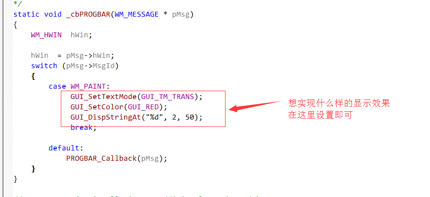

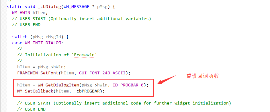

发表于 2016-5-22 22:23:41 | 显示全部楼层
回 娃哈哈 的帖子
娃哈哈:怎么添加呢?使用 PROGBAR_SetText() API函数依然没有任何显示。 (2016-05-22 13:53)
自定义控件回调函数:
static void _cbPROGBAR(WM_MESSAGE * pMsg) {
    switch (pMsg->MsgId) {
    case WM_PAINT:
        PROGBAR_Callback(pMsg);
        //GUI_DispStringAt(...);
        break;
    default:
        break;
发表于 2016-5-23 00:49:25 | 显示全部楼层
根据手册上面的说明,垂直状态不显示字符,只能用楼上兄弟说的方法。

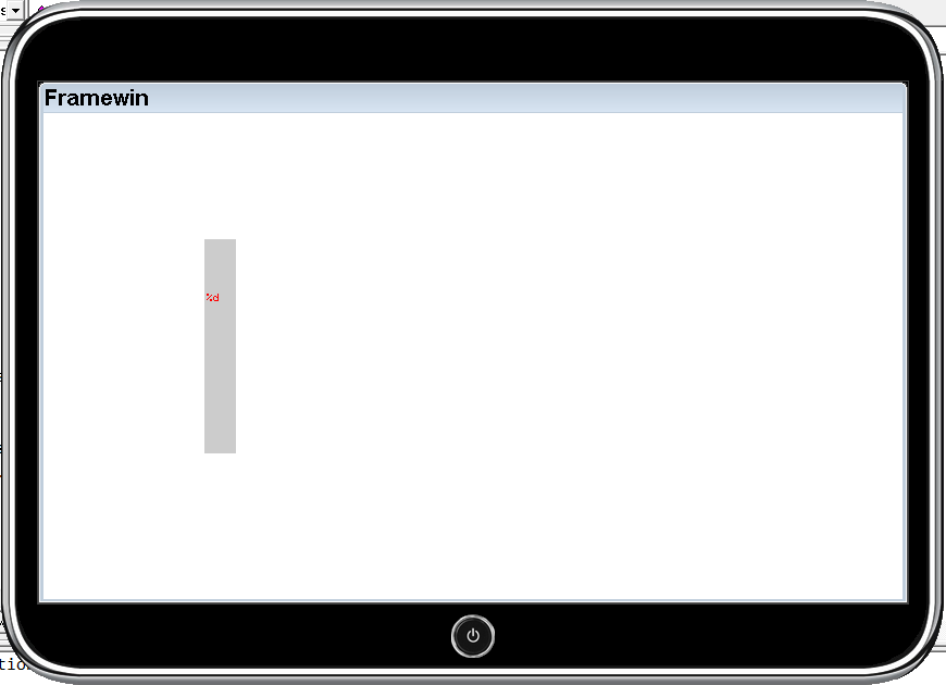

发表于 2016-5-23 00:49:51 | 显示全部楼层
显示效果:
