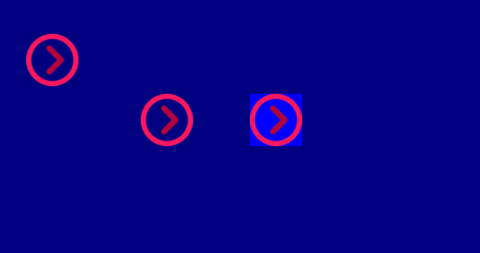

用BmpCvtDemo.exe创建一个ICONVIEW控件的流位图,怎么转换出来只有12个字节?
模拟器显示出来的是这样的:
加了ICONVIEW_EnableStreamAuto()

 楼主| 发表于 2016-5-20 17:05:10 | 显示全部楼层
eric2013:
没有转换好。不要用Demo版本的,要用STemWin软件包里面的BmpCvt。
确实是软件问题。
左边的是IMAGE生成的,右边的是ICONVIEW生成的。
都是带alpha的png图。
怎么ICONVIEW生成的还有白色背景呢

发表于 2016-5-23 00:59:17 | 显示全部楼层
看我以前的这个帖子:
https://forum.anfulai.cn/forum.php?mod=viewthread&tid=15181
蓝色是背景,白色是因为ICONVIEW没有设置透明

 楼主| 发表于 2016-5-24 09:38:52 | 显示全部楼层
eric2013:
看我以前的这个帖子:
确实是,加了WM_SetHasTrans()之后,就没有那块白色背景了
