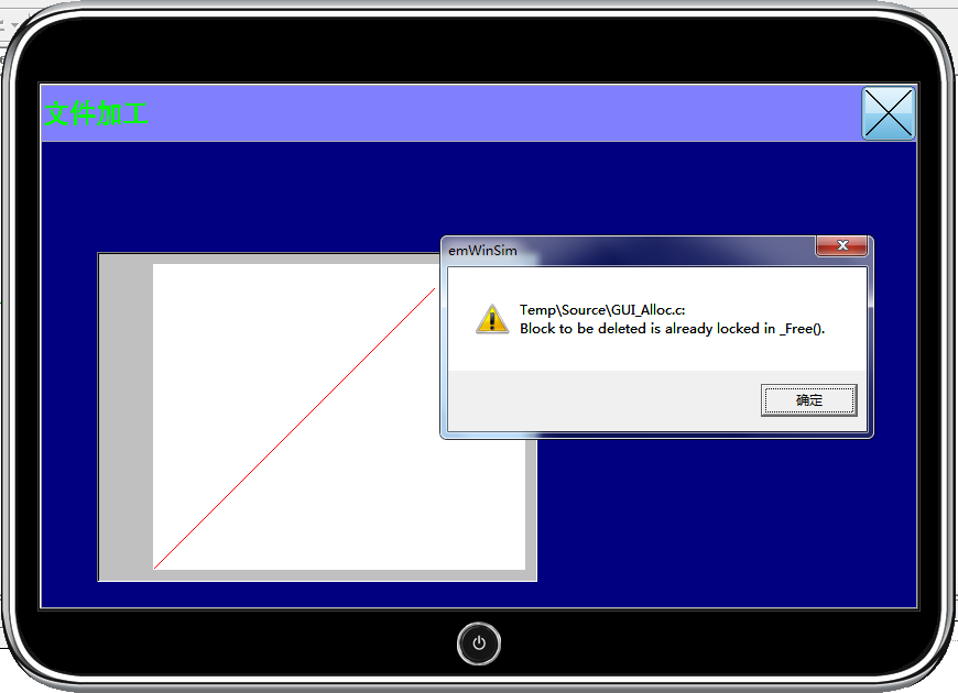

创建graph控件时,用了一个数组,结果退出的时候出现如下警告:
主要代码如下:
h_item = WM_GetDialogItem(hWin,GUI_ID_GRAPH0);
    GRAPH_SetColor(h_item,GUI_WHITE,GRAPH_CI_BK);
    GRAPH_SetBorder(h_item,P2_G0_BL,P2_G0_BT,P2_G0_BR,P2_G0_BB);
    for(i=0; i&lt2_G0_MAX_POINT; i++)
        points.x = points.y = i;
    GRAPH_AttachData(h_item,GRAPH_DATA_XY_Create(GUI_RED,P2_G0_MAX_POINT,points,P2_G0_MAX_POINT));
就是因为GUI_POINT points[P2_G0_MAX_POINT];这个数组。
我点FRAME右上角的关闭按钮后,就弹出了那个框

 楼主| 发表于 2016-5-18 10:18:54 | 显示全部楼层
eric2013:是不是数组操作越界了。 (2016-05-17 15:03)
应该不是,原来都是正常退出。
但是后面加了一个IMAGE,数据太多,导致编译的时候超出了范围,但是却运行了起来。
然后就出现了这个问题了。
把这个GRAPH_AttachData()函数调用屏蔽掉就不会弹框了。
这里的数组操作应该没有问题,可能是别的地方引起的

 楼主| 发表于 2016-5-18 11:12:40 | 显示全部楼层
会不会和那个关闭按钮有关呀,我用的最小化按钮不会弹框
发表于 2016-5-18 16:59:35 | 显示全部楼层
在WM_DELECT消息里面要单独删除一下Graph控件,这个控件不会随对话框或者窗口删除的时候一起删除,另外就是这个一旦删除了,主函数中切不可再操作他。
