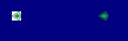

如下三张图:
QQ图片20160517093918.png [attachm QQ图片20160517093933.png QQ图片20160517093943.png ent=12554]
分别为png的原图,guibuilder显示图以及模拟器上显示的图片。
现在想把显示出来的空白调成与背景一致,要怎么弄呢?
原图应该是没有空白的吧,但guibuilder怎么会有空白出来呢

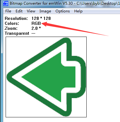

发表于 2016-5-18 16:57:35 | 显示全部楼层
图片有问题,不是带alpha通道的,下面这种的才是正确的:
你给的图片是这样的:

我用fireworks软件弄成了带alpha的图片了,但显示出来还是这样的
发表于 2016-5-19 16:27:36 | 显示全部楼层
回 jplzl10000 的帖子
jplzl10000:那个图片就是在 那个网站下载的呀
 (2016-05-19 14:35)
图片不行,一定要保证加载加载到BmpCvt后使用上面贴的那种效果,背景是灰色的一堆小方块,那个就是透明部分。
用了美图秀秀在线:http://xiuxiu.web.meitu.com/
打开后保存就成了带alpha通道的,背景就变成黑白小方块了。
是不是那个easyicon.net下载的图片就是带alpha通道的呀?
不知道为什么直接用BmpCvtDemo.exe打开就不行呢。

PNG图片,通过BmpCvtDemo.exe转换出来的也是GUI_BITMAP格式的数据。
把GUI_DrawBitmap()这个的调用放在WM_PAINT下面就可以了。
放在其他位置不行。
出来的效果也是一样的
最左边的是通过BmpCvtDemo.exe转换,在WM_PAINT下面调用GUI_DrawBitmap()显示的
