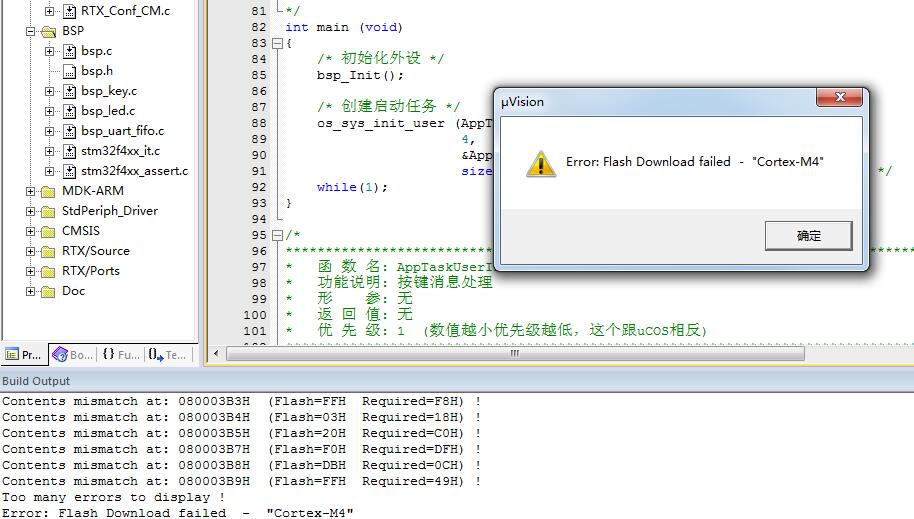

求教了,为啥RXT的第一个例程“移植”可仿真下载并运行,都正常。但是从第二个例程开始就不能仿真下载了,显示如下图片
用的是stlink仿真器,求教是何原因呢?

以解决,给初学者个提示,下载选项的芯片类型选错了。奇怪的是RTX的第一个例程居然没问题,其他的就不行。改完芯片类型后全部好用了[s:149]

我改了芯片类型也没成功啊
发表于 2016-7-21 00:12:54 | 显示全部楼层
设备类型选择那,好像只能添加一个设备
发表于 2016-7-21 00:21:14 | 显示全部楼层
改成一个就好了
