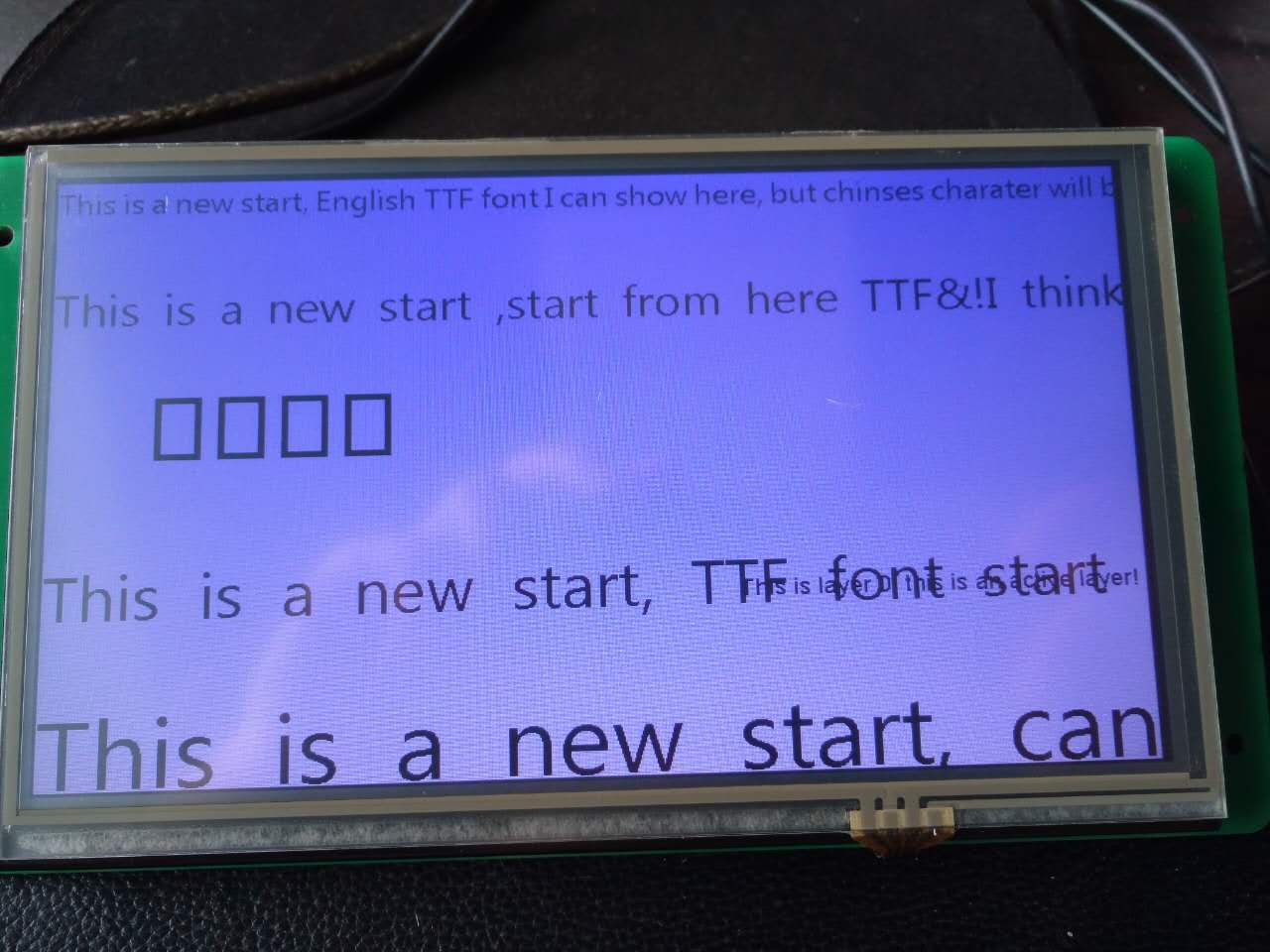

英文矢量字体能够正常显示,现在就是中文矢量字体显示不出来,显示出来是一个框框,请大家指点下!
矢量字体使用的是方正简体。
是不是编码格式出现了问题,请大神指教!

 楼主| 发表于 2016-5-13 10:28:32 | 显示全部楼层
其中英文是矢量字体显示的效果,但是中文就是显示不出来!

 楼主| 发表于 2016-5-14 09:17:04 | 显示全部楼层
字库问题,搞定了,谢谢!
