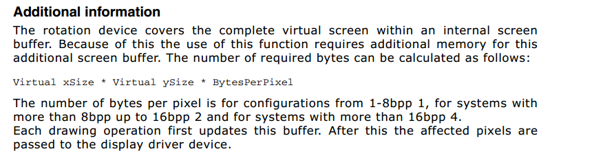

发表于 2016-5-12 09:41:14 | 显示全部楼层
注意这句话,此函数GUI_SetOrientation需要超大的动态内存:
 楼主| 发表于 2016-5-12 17:09:07 | 显示全部楼层
谢谢,问题已解决。
