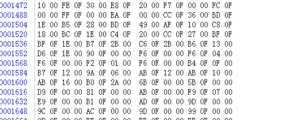

我现在是采集(u16)608个数据之后写入U盘,第一次写U盘数据没有发生错位,第二次才发生(原本的数据本来是0 3.3 0 3.3,但是写着写着就变成了3.3 0 3.3 0 )估计是写入的时候地址指针发生了错位,但是不知道怎么解决,请各位指教

数据高位在高地址处,第一个数据的看法是00 10,这代表是0V,第二个是0F FE,代表是3.3V,其他的数据一样

我将adc【608】数组分别赋予0~608,然后写入U盘,第一次写入时,如图所示,该行的最后一组数01 FE完了之后应该是01 FF,但是01 FF不见了,相反,在整个文档最开始的地方多了一组00 00
