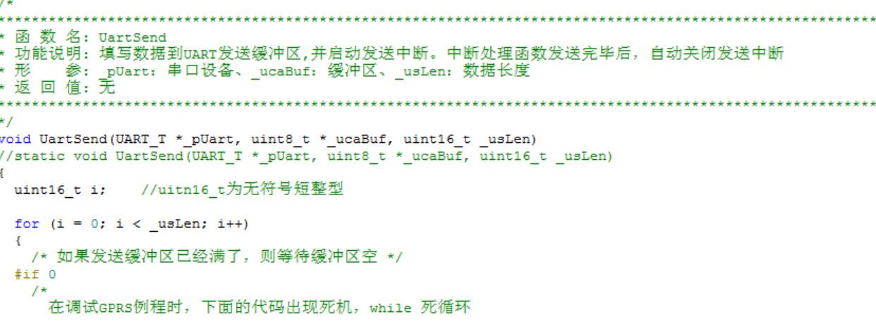

 楼主| 发表于 2016-4-28 13:09:10 | 显示全部楼层
参考程序
参考程序
eric2013:
乱码一般是波特率问题,是不是板子的波特率跟电脑端的波特率一致,另外重要的一点是,你是在往电脑端发送数据吧,看看串口线是否好用。
    程序我是参考STM32F407开发板裸机程序的思路写的,感觉意思是一样的,但是就是打不到同样的效果。

 楼主| 发表于 2016-4-28 14:51:02 | 显示全部楼层
eric2013:乱码一般是波特率问题,是不是板子的波特率跟电脑端的波特率一致,另外重要的一点是,你是在往电脑端发送数据吧,看看串口线是否好用。 (2016-04-28 11:56)
       eric,我想请教一下,开发板uart发送数据例程中程序的思路是,存一遍缓冲区,然后中断不停地往外发送;还是说要不断的存缓冲区呢?
