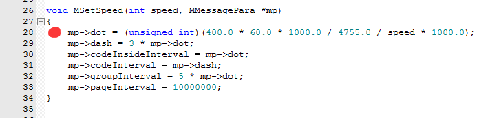

问题一:
当在ucos任务1中调用上面的子函数时,会出现如下现象:我在任务2里向任务1post信号量时,post信号量会始终阻塞。
其他任务(如LED闪烁)也停止运行。
1.把上面红线的代码去掉,ucos恢复正常。
2.把上面子函数的代码直接复制到任务1代码中,ucos恢复正常。
是因为浮点数运算产生的问题吗?为什么放到子函数中就有问题,直接调用就没有问题呢?
解决方法是什么?

发表于 2016-4-28 01:47:06 | 显示全部楼层
不好意思啊,楼主,今天回复的有些晚了,这几天群里面售后问题有些多,只能论坛的稍晚点回复了。
1. 你现在用的是F407还是F103,如果是F407的话,可能是浮点寄存器的入栈出栈没有处理好,即移植部分有些问题。
    还有一个可能是你的任务栈空间小了,浮点寄存器共有34个呢,在任务切换的时候,这个就得需要34*4 = 136字节。
2. 参考我们的uCOS-III例子,初始化CPU_Init函数即可。进一步跟踪就是
    #define  OS_TS_GET()               (CPU_TS)CPU_TS_TmrRd()
   CPU_TS_TmrRd是读取的时钟周期计数器,即每个时钟周期的计数,32位仅存器。

 楼主| 发表于 2016-5-3 13:26:52 | 显示全部楼层
eric2013:
谢谢,五一假期没上网。
我用的stm32f429,
OSIII用的是ucos官方网站下载的Micrium_STM32F429II-SK_OS3.zip,
我在main函数中,OSInit();之后创建的第一个任务就执行了CPU_Init();,然后才创建其他任务,
代码参考的是Jean J.Labrosse的著作《嵌入式实时操作系统uc/OS-III》
栈空间我设置过1024、2048,还是这个现象,难道是栈空间还是不够大吗?
任务源码如下:(从代码看不像是栈空间不足的问题)
把栈大小设置为1024时,mp->dot = ...直接放在任务中执行,程序正常,放在子函数中就会引起阻塞,
如果说栈空间不足,那么改为2048,多出了1k字节,一定可以容纳浮点数寄存器,但是2048同样会有问题。
另外请教一个问题:

发表于 2016-5-7 01:03:26 | 显示全部楼层
你的FPU移植有个问题,在启动代码里面加上这个,关闭FPU的lazy stack特性:
发表于 2016-5-7 01:05:36 | 显示全部楼层
另外还有很重要的一点,如果用户通过MDK或者IAR编译器开启FPU,那么使用了浮点运算的任务在创建的时候
务必要使能参数OS_OPT_TASK_SAVE_FP,切记! 没有用到浮点运算的任务不需要此参数,设置了此参数才可
以对浮点寄存器进行入栈和出栈操作。

 楼主| 发表于 2016-5-7 14:14:45 | 显示全部楼层
eric2013:另外还有很重要的一点,如果用户通过MDK或者IAR编译器开启FPU,那么使用了浮点运算的任务在创建的时候
以对浮点寄存器进行入栈和出栈操作。     &nbs .. (2016-05-07 01:05)
这个,有点厉害啊。
虽然还没有照做,但是感觉问题就是你说的这个。
这些知识是从哪里学来的?
下面这个微博里面也谈到了一下这个问题,说是因为官方的移植代码,FPU入栈和出栈的顺序错误,版主什么观点?我是不是应该同时采纳你的和这篇微博的意见?
http://blog.sina.com.cn/s/blog_98ee3a930102v9p7.html

2.按照你说的方法,修改了startup.s汇编代码,问题从运行现象上看是解决了,可以正常往后执行,不会跑飞了。
另外,我还发现,只修改startup.s,但创建任务时不指定OS_OPT_TASK_SAVE_FP选项,OS也可以正常进行浮点计算,只是不知道这样做有什么隐患。
