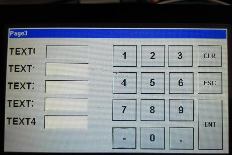

[emWin] 有没有 在多个EDIT中分别输入数字的DEMO

现在的问题是输入的数值怎么输入到焦点所在的EDIT里

1. ATM的例程看了,了解了一些,但是它的小键盘只对应固定一个EDIT输入。
2. 用那个API函数来判断哪个控件有焦点?这样我在有焦点的EDIT里输入小键盘按下的数值即可。
3. 如果用外部键盘输入,好像EDIT控件内部有回调函数自动会输入到当前有焦点的EDIT里。
    但是用emwin的BUTTON控件做的键盘,只能通过通知父窗口的方式来输入,所有过程都需自己下代码来完成。

case WM_SET_FOCUS:
    if(pMsg->Data.v == 1){
        pMsg->Data.v = 0;
       handfocus = WM_GetFocussedWindow();
break;
在回调函数里 用这个消息得不到有焦点控件的句柄啊

让button全部禁止聚焦,用个tab键,做个焦点的切换。
