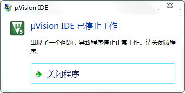

我想进入DMA中断后进行U盘数据写入工作,但是执行到if(open)语句之后就会跑飞,跟踪语句后发现其在msc_fatfs.c文件卡死,如图;void   DMA2_Stream0_IRQHandler(void){
