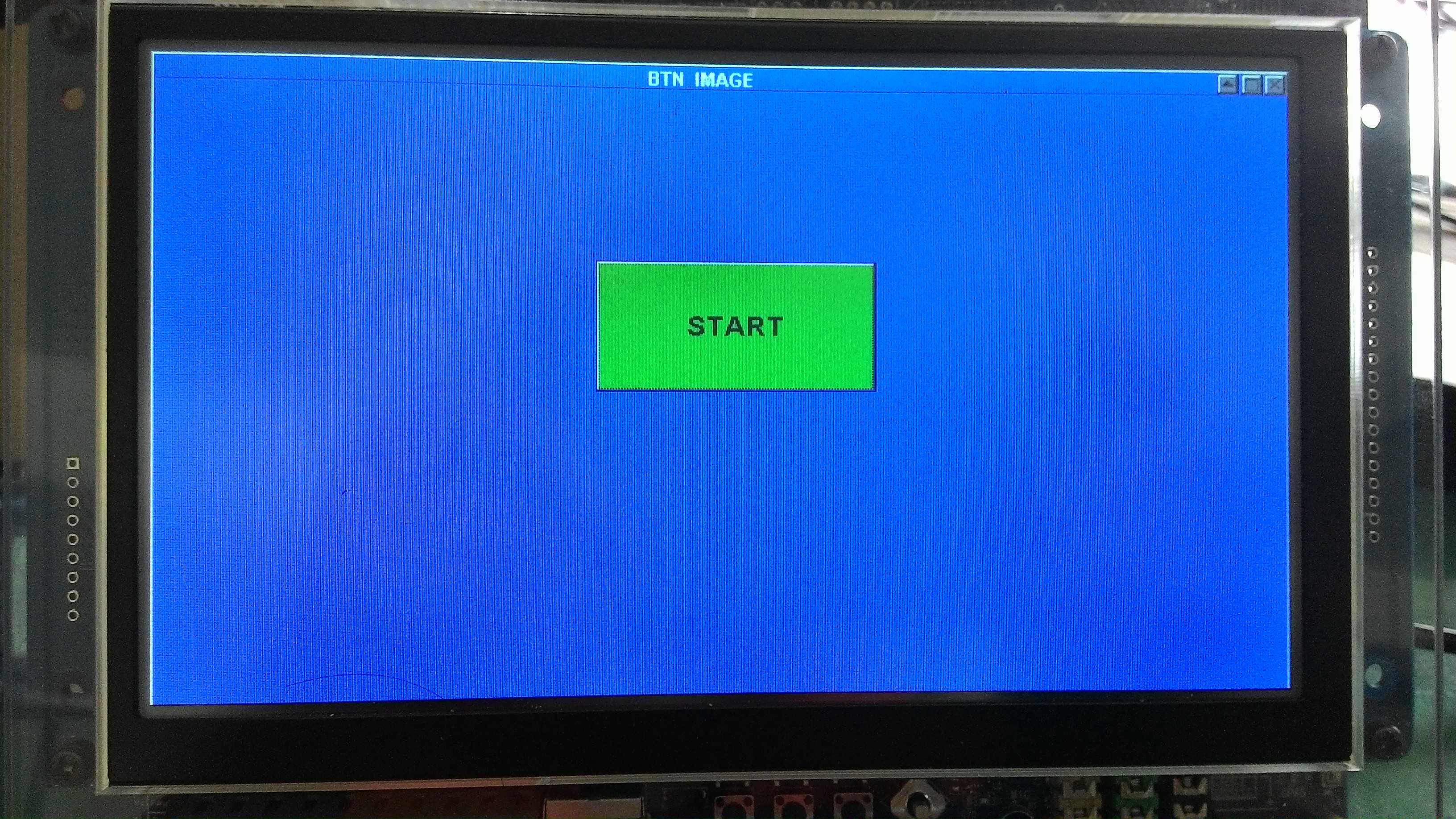

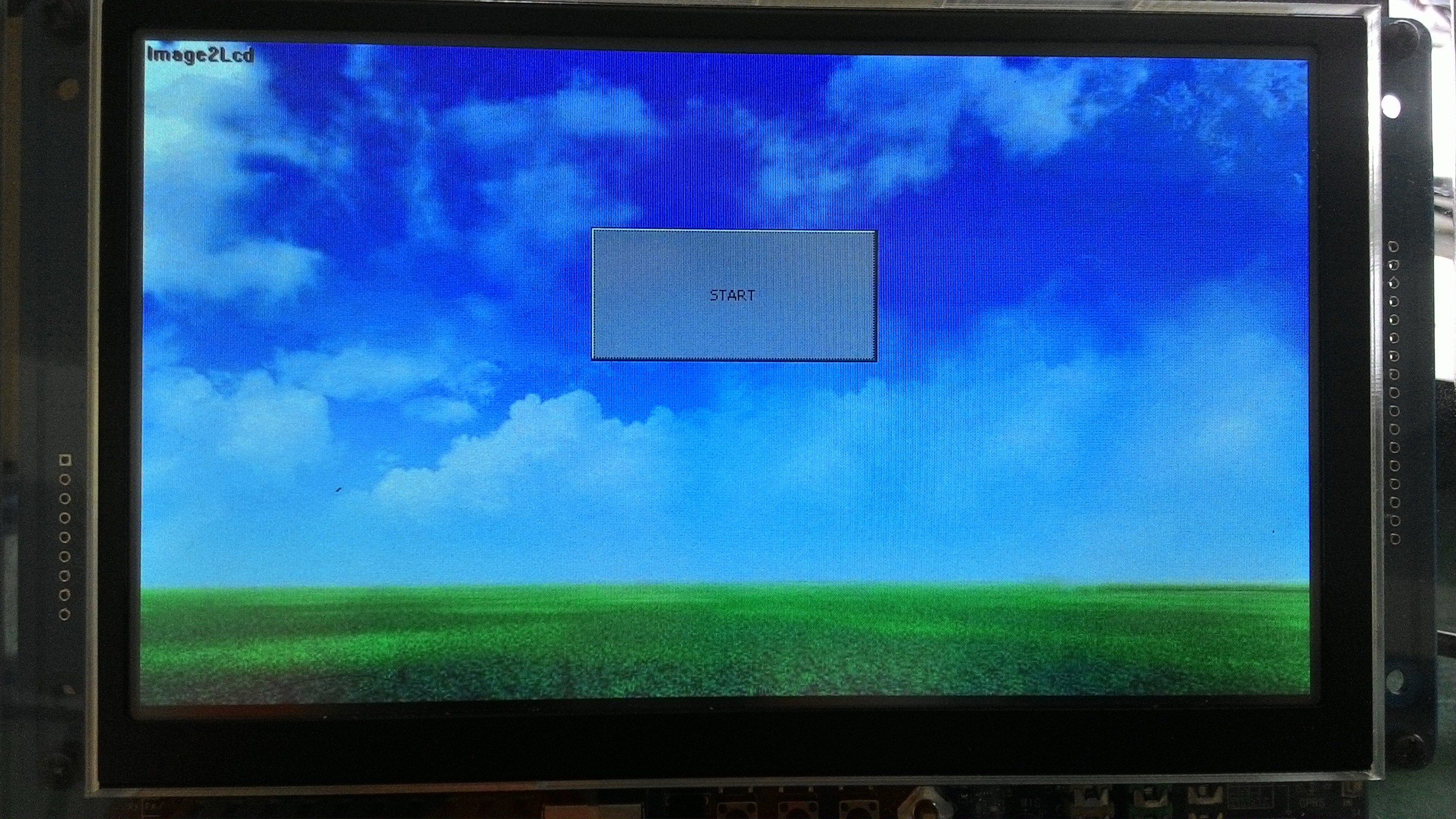

BMP圖片是要從SD卡讀取 當作背景圖  再把BUTTON控件加在此背景圖上
如附圖 但是BUTTON卻無法顯示顏色(如左圖)    顯示了顏色卻無BMP背景圖(如右圖)
附上我的程序 請問要如何修改  謝謝你!
有BMP背景圖 但BUTTON無顏色
有BMP背景圖 但BUTTON無顏色
BUTTON有顏色 但無BMP背景圖
BUTTON有顏色 但無BMP背景圖

发表于 2016-4-19 01:46:50 | 显示全部楼层
你的图片是直接建立在桌面窗口的,一旦建立了对话框就覆盖掉了,而且背景图片没有做动态刷新。
