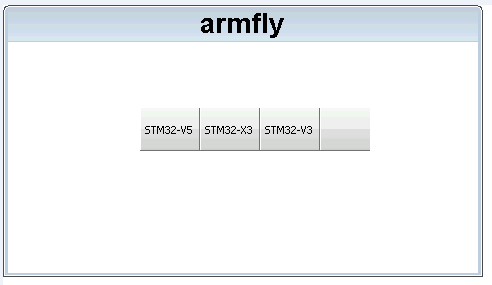

自己添加了标题控件,控件显示两个色条(上面是灰白,下面是灰),这个可以通过那个参数去掉,
背景显示两个白色、灰色两个色条
背景显示两个白色、灰色两个色条
我也看了安福莱_STM32-V5开发板上的46.3章节(P466),里面的例子也同样有这个。这个怎么去掉。

测试了一个,没有底色,我的是截图出来。

有呀,就是按键的背景色渐变,看起来很粗糙.

waszhang:有呀,就是按键的背景色渐变,看起来很粗糙. (2016-04-14 16:05)
16位色就这挫样,看看这个帖子,你会有全面的认识

eric2013:16位色就这挫样,看看这个帖子,你会有全面的认识
https://forum.anfulai.cn/forum.php?mod=viewthread&tid=16963 (2016-04-14 16:30)
谢谢,原来还怀疑是皮肤的问题,折腾了半天。
