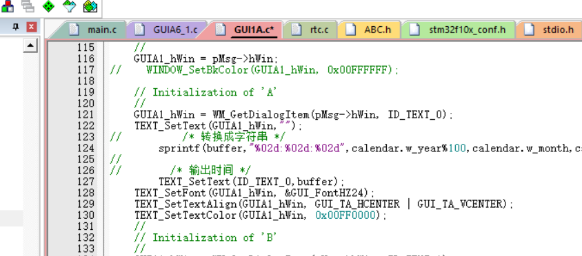

怎样在指定窗口中显示时间?
我把时间转换成字符串  下载板上黑屏什么都不显示 了
发表于 2016-4-14 00:13:17 | 显示全部楼层
TEXT_SetText的第一个参数填错了,应该写TEXT_SetText(GUIA1_hWin,   buffer)
