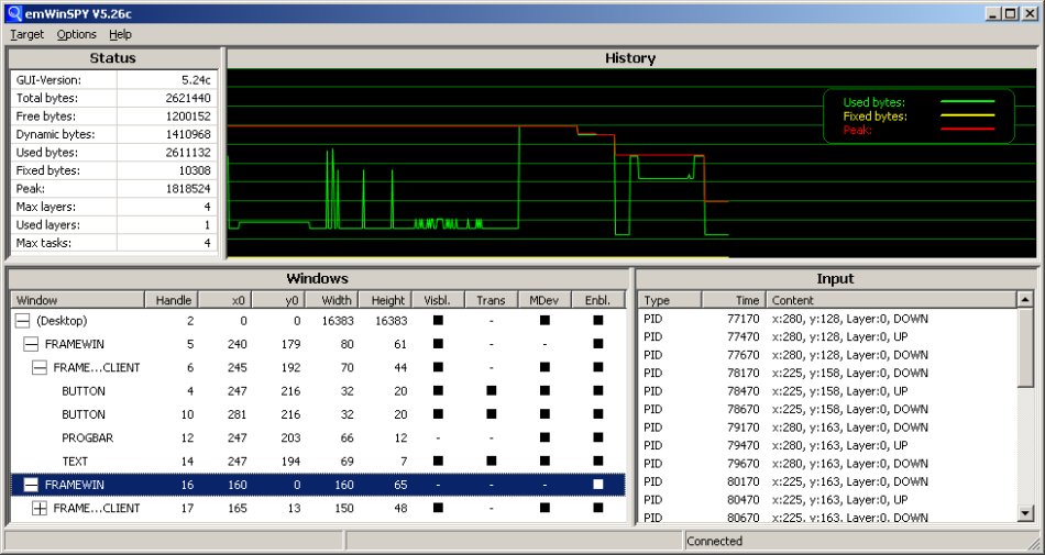

这个调试功能我也没有用过,好像无法调试的,不过在emWin5.32新增了emWinSPY调试软件的JLINK功能,这样调试emWin非常方便。

现在emWin5.32只有模拟器,用于芯片的库还没有升级到这个版本,STemWin还处于5.28版本,而MDK安装目录里面的也还处在5.30版本, emWinSPY在这些版本里面还仅支持网口调试,到了5.32版本就支持JLINK,这样调试就极其方便了。
