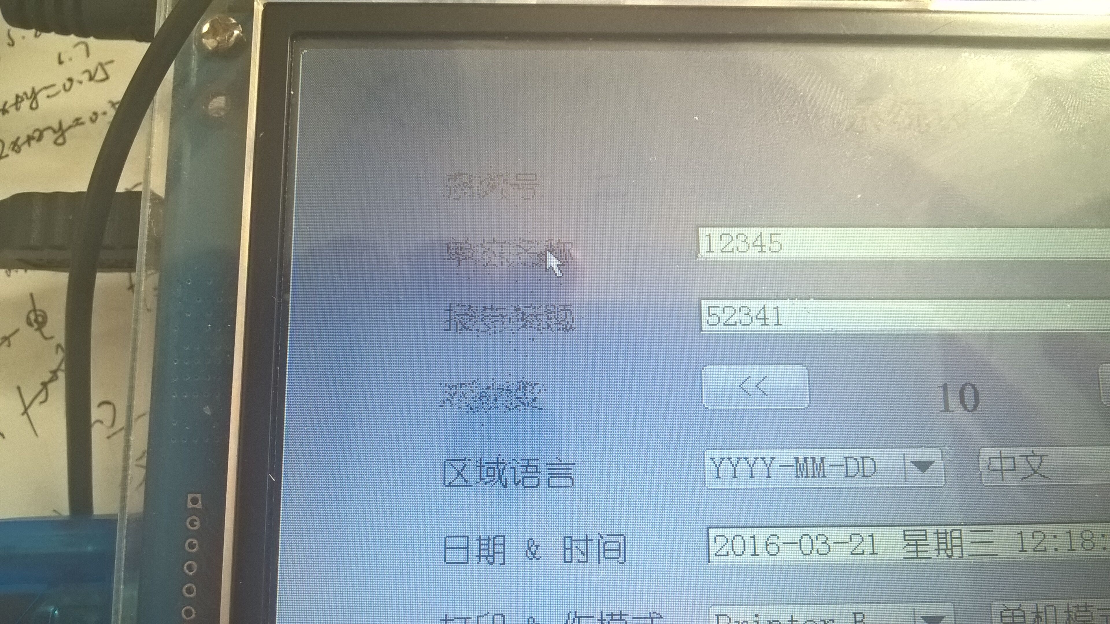

使用STemwin和USB鼠标,使用鼠标在汉字或其他地方来回移动,汉字被擦的模糊不清。求高人指点。图如下。 QQ图片20160330122630.jpg
发表于 2016-3-30 12:39:18 | 显示全部楼层
手动触摸有这种情况不。

 楼主| 发表于 2016-3-30 12:52:02 | 显示全部楼层
也有,每隔10ms,自动调用GUI_Exec();的

 楼主| 发表于 2016-3-30 12:56:52 | 显示全部楼层
重新加载这个界面,模糊不清的字体能够恢复至原样。
发表于 2016-3-30 14:22:50 | 显示全部楼层
回 寒风伏夏 的帖子
寒风伏夏:重新加载这个界面,模糊不清的字体能够恢复至原样。 (2016-03-30 12:56)
移植有问题,或者汉字显示的移植有问题,先把USB的代码全部屏蔽掉,单独测试触摸,并把游标显示出来,难道是读像素有问题,感觉不像。

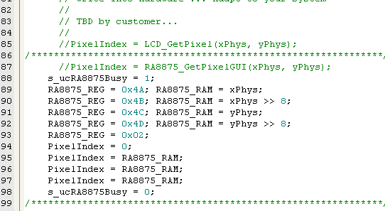

 楼主| 发表于 2016-3-31 08:39:45 | 显示全部楼层
eric2013:
哇靠,真是读取像素的问题, 33333.png 问,为何要赋值3次,赋值一次、二次都出现问题
