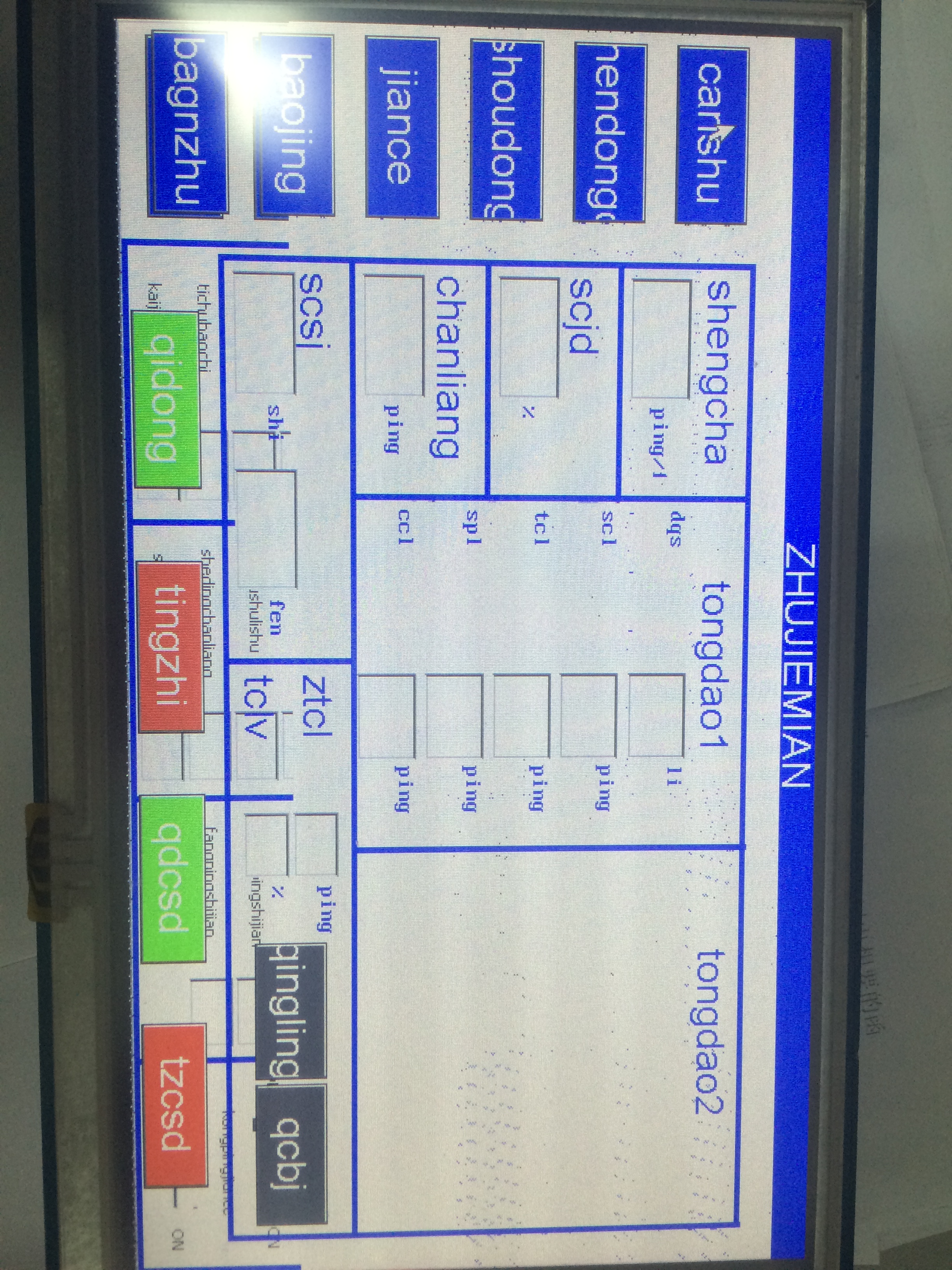

F71B405F20118CE7112087C7D69AE3CE.png E73AAB53E33F065C572DAE883D995E4F.png B14A82C185AF22711E7CD4E88B712DAB.png
第一个图就是主界面,直接显示,点击左上角的第一个button后可以调用对话框,就是第二幅图,点击对话框的button后可以返回主界面,但是屏幕下部三分之一面积还是有残留,如图3,是什么原因呢?
